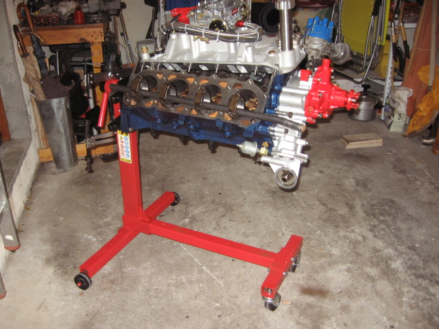

Message  pat34cj7 Jeu 3 Déc 2009 - 15:52
aujourd'hui réception colis: le support moteur d'atelier,nous avions prévu de le fabriquer avec mon copain chevrier,mais bon 55€ arrivé a la maison, çà ne vaut pas le coups de se faire ch..r

Message  stroker1974 Jeu 3 Déc 2009 - 16:05
salut,
si tu la pas fait ,juste un conseil change les pastilles de désablage sur le bloc et les culasses
a+

Message  pat34cj7 Jeu 3 Déc 2009 - 16:10
non pas fait,quel risque?

Message  stroker1974 Jeu 3 Déc 2009 - 16:18
fuite d'eau , si le moteur a pas tourné depuis longtemp et qu'il est resté rempli de flotte , 1 chance sur 2 que les pastilles est rouillé a l'interieur
a la mise en route du moteur avec la pression dans le circuit d'eau fuite et redémontage du moteur pour les changer remise a neuf  v8 - Page 2 Lol (sauf erreur y'en a une a l'arriere derriere le volant moteur )
