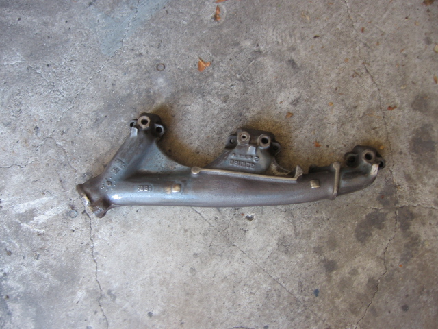

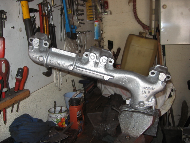

ce matin, a la place d'aller la messe, bricolage sur les collecteurs que mr PASCAL m'a offert et presque livrés donc voici les morceaux a leurs arrivés
le gauche apres brossage et remplacement des goujons cassés
le meme apres une premiere couche de peinture speciale
le drroit apres brossage
le meme en peinture
voila pour un dimanche ca suffit, encore un grand merci a pascal et jeep jeep hourra

preséchage des collecteurs au soleil fini, cette peinture neccessite une cuisson, le four ménager etant trop petit et la cuisinière pas trop daccord la cuisson se fera a la mise en route. remontage a blanc sur le bloc ,toujours dans un soucis de place et de ne rien perdre
le y de raccordement est mis en peinture pour une premiere couche
