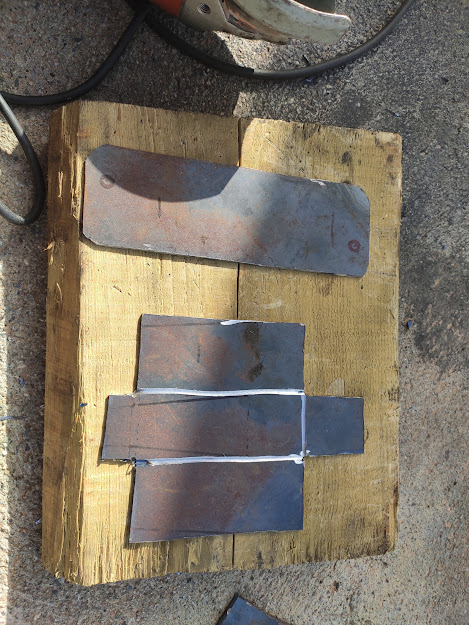

J'ai donc décidé de refabriquer cette pièce en métal rigide.
Départ d'une feuille vierge si on peut dire (ou tôle plutôt...)
Cherokee Chief 3p 4.0 BVM - Page 6 ACtC-3fapA_KB-1_Jdr-wt0zO4aaIPg8mo6ssE7kAx7LfQaf9nhZFi4S-z5oLZR8jQFCmi13V0r8R_Fem67sCcoLtck6BhX7jA9KCvDqb0tX7i-TTwGYhpV8LsFHgwQ5rILMt_2wVNs49gzSP5MOlvKfmCvzUg=w834-h625-no?authuser=0
Cherokee Chief 3p 4.0 BVM - Page 6 ACtC-3dAgAzmLR9t5S4mEchePVdl0TQqHXMLYAzFl9bVi_Tkk5BTGN4S-OVPlMrl_jZ_lz7eJnLuYl0zAkUKbaQItXFkCUu3XOjA2vVCA35cI7HbtsaKE1sLe0kL2AyZjMNcHUNFOoSuM5Et8Ln8-hsAvnp06A=w469-h625-no?authuser=0
Bon, ce n'est pas une pièce qui se voit, alors j'ai pas fait dans l'esthétique, juste dans le fonctionnel.
Cherokee Chief 3p 4.0 BVM - Page 6 ACtC-3cKpj0sFIUgVisaTJ44RkA851D0EzeSTPxCeA5NRJL4gQ9IAVfIPcArmbrbLaRFuKBpsaMBXTD9nDKWsWnvI8xC0n0gLPJrIHbIiaTWgUltKoN7klB0mNnZYHV2J8xrFhgbjs1clPjW-BKmCl5T70_BTw=w834-h625-no?authuser=0
Une fois soudé, et passé à l'antirouille:
Cherokee Chief 3p 4.0 BVM - Page 6 ACtC-3eVDGRwtusgIfnqWPThh9toXyO4wXPXrJiB7bgnZIY4zDQ5eiy_nJM1-Y4vjuaoajnUo3S4elb_ul_47iZ8at4MfUdCxOBuuavL00UCq4NwdFjCNILNZKMjXev2B02qm1SzheH3YGTlltcYbsrGahrl_w=w834-h625-no?authuser=0
Cherokee Chief 3p 4.0 BVM - Page 6 ACtC-3dPzjIO1vwO8lLoP_0ie0jB28qDAVqBKXikdICtxGXlEbiyPFTvuGAQrIUdaSXuhnutZwMbQEMfcJTndevcBJh-8RGTLXXpsNd4FiFhOX0450Lw_aCeuH2gT6UtFePU7S-vvXFsmUTS1tKN3JxDeBWt7Q=w834-h625-no?authuser=0
Cherokee Chief 3p 4.0 BVM - Page 6 ACtC-3c8VH3ek7gY0ZrzU46R2frLobyhK30enp8qEhgqQdt2XePlDz17krFSElXqbGstvYxw23pKCKFql2aaaLiJy44ZM3238ZuO0XuGg1BxHJAtIIJ3USUW0uh-wpAt8Apw4LbgQ9uiUBgKinqP2YD2l_TL2g=w834-h625-no?authuser=0

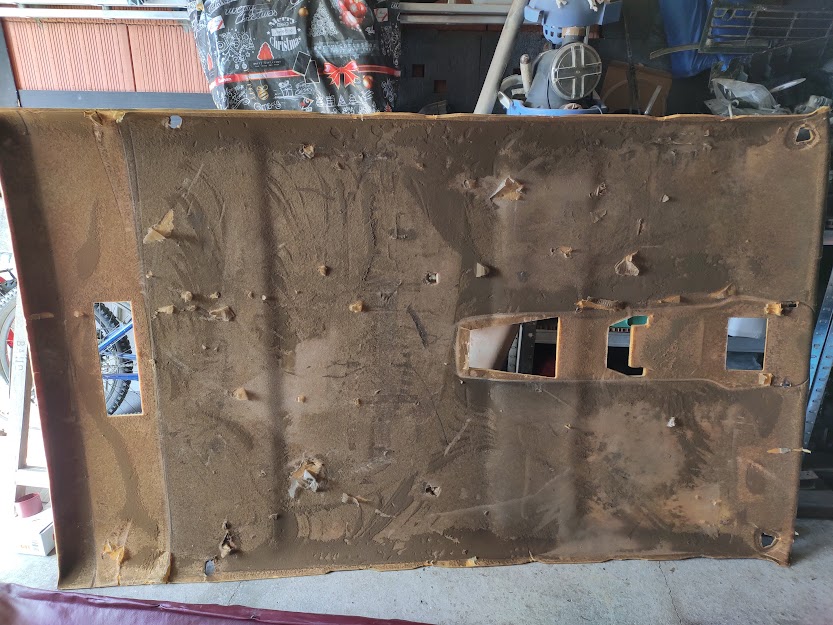

Bon, journée très chargées concernant le XJ...
Ce matin, je suis allé chercher encore plein de pièces sur le XJ que je dépouille.
Cherokee Chief 3p 4.0 BVM - Page 6 ACtC-3eMqQZtaBlts9bHYPR9n42-ddPaOYY-zTMoTSPKDis6zOJXuEbneYhJMavoFua5xfwhbu4muckSHRs1Y4Nnsma6Li_pRUl-wkrFePxM-aqjrYTciu55dYzcUd_FoxtHYpbtRlosYe-h-pZUPFoJPI71lg=w834-h625-no?authuser=0
J'ai pris les ceintures arrières, des panneaux pour faire des test d'habillage, et d'autres trucs sympa comme le ciel de toit version Ph2 plus rigide
Cherokee Chief 3p 4.0 BVM - Page 6 ACtC-3f3j60PXTErFjk3IkI_xgAd1umNBxu2xUxkbpTLjwpSaeiUGHjy_nqOBlP_w2xtZhVvGgWptg9Swk6pcu69p2UHjt7M8e54Vbximb6LMYEZM7OMRz6MiAQXmN4oeUMEi5QknKyKom1sprXfnBGkSQYrJA=w834-h625-no?authuser=0
Cherokee Chief 3p 4.0 BVM - Page 6 ACtC-3dL30to7f1hOd5-I2_HSp6QPMBfc1AchqtKbKEpc2dWQTOo37zP4MX2q0KYSihyXeFE3Q-G1i9N92VUpyIwPa6jlFuAhf57JgWWmQcQc8CI0sLULAhoq1aazuePCaPbrUjeI4cq8Utwakk-LtuvOZ7DGA=w834-h625-no?authuser=0
la console de toit qui va avec et qui va bien pour ranger des clefs et des lunettes et qui accessoirement maintient mieux le tissus du toit.
Cherokee Chief 3p 4.0 BVM - Page 6 ACtC-3es7BOlcLV_WOfJgugmvU6qV3WQ9fALWhejDFZCOlH7z926qW021G4a4h9LPU0kxoLdqyroRzJ-zGPxS_9F31Mt_S7QRuUT1IH5Tbc4VADgMqetbZSQR8hXOrtV1ZIMR4H-eAHN7if9mN5YmS8QGHfflw=w469-h625-no?authuser=0
Nombre de messages : 1141
Cherokee Chief 3p 4.0 BVM - Page 6 Empty Re: Cherokee Chief 3p 4.0 BVM
Message  Picolo Sam 27 Fév 2021 - 19:22
puis je suis allé acheté du skaï pour le ciel de toit.
J'ai retrouvé exactement le même qu'il y avait avant. Donc j'ai acheté.
Il faut dire que j'en avais commandé sur Amazon hier, reçu ce matin. Mais ces cons, j'ai commandé 4 mètres, et j'ai reçu 4x 1 mètre. Donc ça va repartir...
Bref, en sortant du magasin de tissus, j'ai été pris d'un doute, et j'y suis retourner acheter un autre skaï... marron, couleur plus proche de la couleur d'origine de l'intérieur.
A gauche, c'est le skaï bordeaux. Au milieu, un panneau du XJ, et à droite, le skaï marron.
Cherokee Chief 3p 4.0 BVM - Page 6 ACtC-3eWMGXiuWQivBka7DZCA_er4aS87PIiuDtCGZzeHQVy73XjL-m6SBpngfAQPmIf-weB0R3pq8x6xvQsWh_5d7n3HgUw562v5yC8gCwtUDfSFz08aOnsJSbSNa4dMyJ_IP5GhrrI6lfW1e0y6wzsxrY40A=w834-h625-no?authuser=0

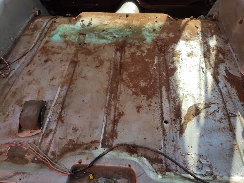

Bref, je rentre chez moi, et je démonté l'intérieur pour m'occuper des ceintures.
Cherokee Chief 3p 4.0 BVM - Page 6 ACtC-3eGbraEdJEjpojS5KYS2Yek82U_Vr_wX4-FmxXu9ozy7-z60bLbhvVJItlQ6cjam6WMpRIQBiOjXm8k6HMsMDPZTNGR_ElNwF04d5l6YhWCdhjBR78mwfqWAEMdvGBiZkX7QpltKsPaKGBAq5IRmH29SA=w834-h625-no?authuser=0
sauf que une fois la moquette enlevée... mauvaise surprise. Sous la moquette, c'est très humide, voir détrempé.
La cause, c'est plein de trous dans le coffre, probablement suite à un aménagement quelconque. Du coup, c'est farci de rouille.
Cherokee Chief 3p 4.0 BVM - Page 6 ACtC-3e9IJcQvivb70dkWL7Em1QOkztrSu5o9giPKCr4xccElwKEFWcuAqI3kAP5M4ytYKYpgjgsZIQSPR0SW_CV_9VOjoN5JpBuAxRI1tdQwI7bd1ZAEcb3Wc1stvMY8bVO7LVTUDckf84EIGraax5fDXhkTQ=w834-h625-no?authuser=0
Message  Picolo Sam 27 Fév 2021 - 19:38
Bref, je ne sais pas si je dois le remplacer, entièrement ou partiellement, ou bien réparer.
J'ai commencé à nettoyer, et poncer au papier de verre.

bon, bin la suite en images...
résultat du traitement au réveil: La rouille a disparue, mais les parties poncées ont pris une rouille de surface à cause du traitement acide.

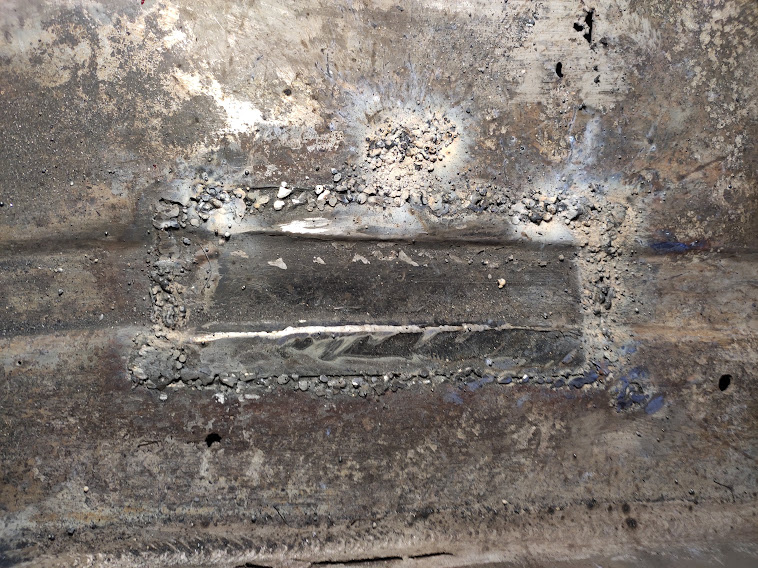

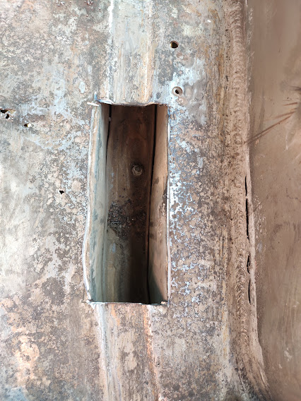

Après avoir essayé de reboucher des trous, la tôle est trop fine, et se perce systématiquement. Il faut remplacer.

Je n'avais pas non plus de supports de ceintures arrières, alors j'ai pris les supports que j'ai au préalable découpé sur le Cherokee  "Donneur" et récupéré le renfort à pas de vis, et je l'ai soudé à sa place.
A la base, c'est pour souder ça que j'ai sorti la moquette...

En attendant, j'ai continué le ciel de toit.
