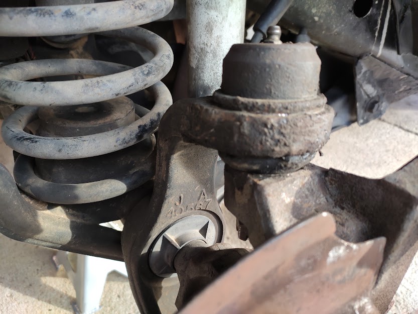

et donc en toute logique, j'ai attaqué l'autre côté, et là... la tuile...
Je me suis rendu copte que j'avais une rotule supérieure qui était complètement HS.
Donc, game over pour aujourd'hui. Je suis rentré pour commander l'outillage nécessaire et les rotules en question. En plus je dois aussi les remplacer sur le TDI...

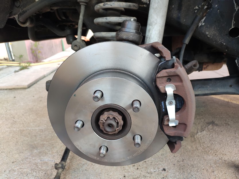

petite update...
Rotules neuves
Freins neufs
Par contre, j'ai eu un truc étrange... j'ai vraiment galéré à repousser le piston pour monter les plaquettes neuves, et au premier coup de frein pour replacer les plaquettes en contact, la roue est restée bloquée. J'ai galéré à nouveau à réécarter les plaquettes pour libérer la roue.
Puis ça ne l'a plus fait...
Je suis allé rouler, et la mauvaise est que mon étrier est bien bloqué et HS, je suis allé rouler, et la roue c'est mise à fumer...
Les bonnes nouvelles: J'ai commandé deux étriers neufs. Il faut attendre.

Rotules neuves
Freins neufs
